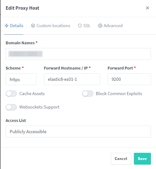

Để có thể vào được Elastic hoặc Kibana, chúng ta cần khai báo nó trong Nginx Proxy Manager:
Forward/Hostname/IP chính là container_name mà chúng ta có khi chạy docker compose ps
Chuyển qua Tab SSL và thiết lập ssl cho domain.
